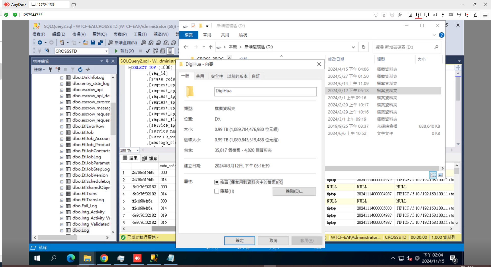

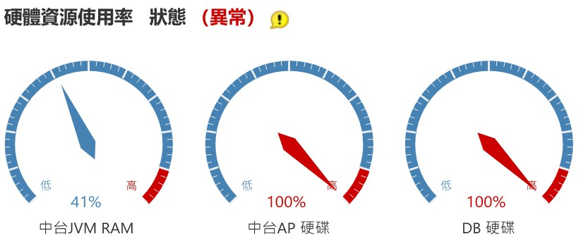

1. 确认中台所在硬盘使用状况 2.确认中台使用的数据库硬盘使用状况 3.根据需求清除中台日志及数据库log,log_message表资料 此案例中硬盘空间被鼎华资料夹占满,并非中台占用,请鼎华处理

1. 确认中台所在硬盘使用状况
2.确认中台使用的数据库硬盘使用状况
