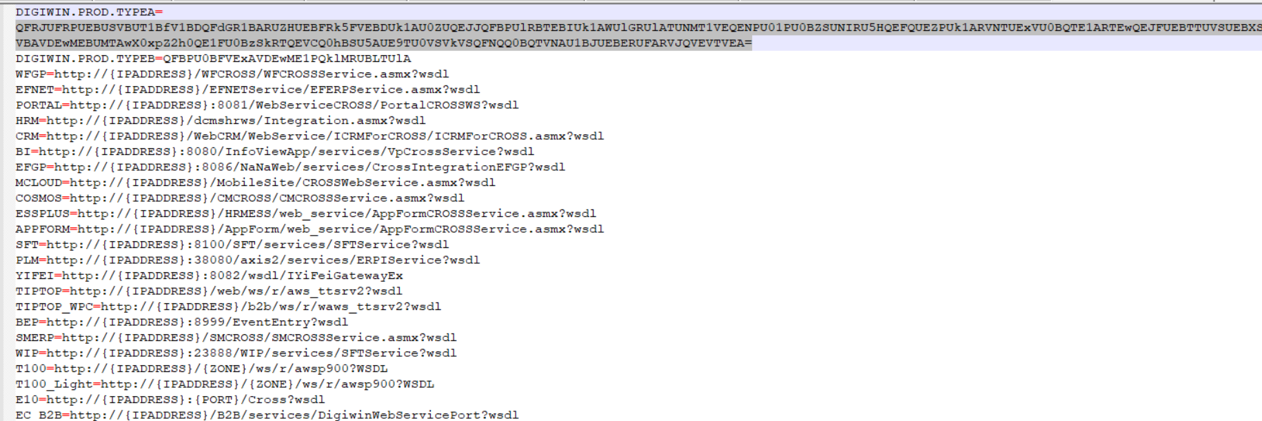

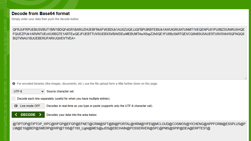

修改配置将产品加入鼎捷产品清单(CROSS/CROSS/server/default/deploy/CROSS.war/WEB-INF/wsdl.template.properties 的DIGIWIN.PROD.TYPEA 栏位base64译码)
林雙翌楼主Lv.2 发表于 2024-12-27 23:25:04 | 查看全部
