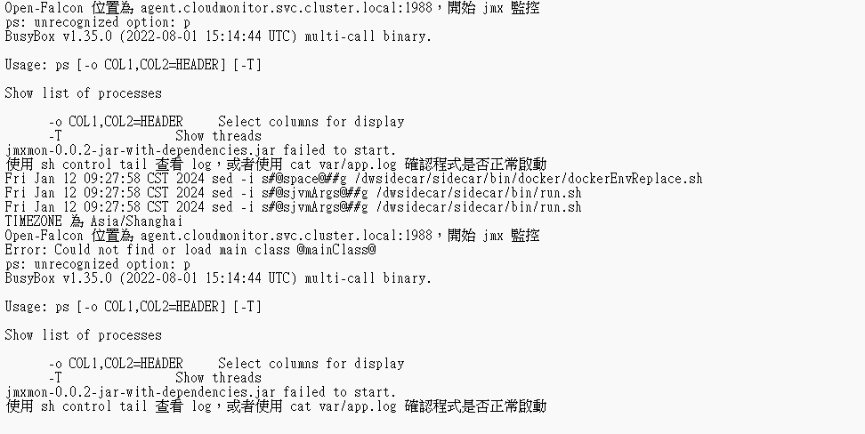

新应用后端布署, 开发者门户显示[成功], 但后端LOG到一 ...
新应用后端布署, 开发者门户显示[成功], 但后端LOG到一半直接停住了

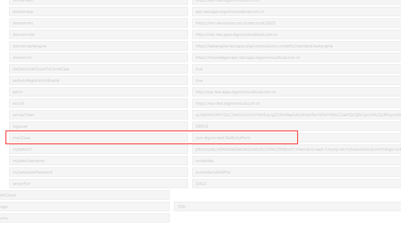

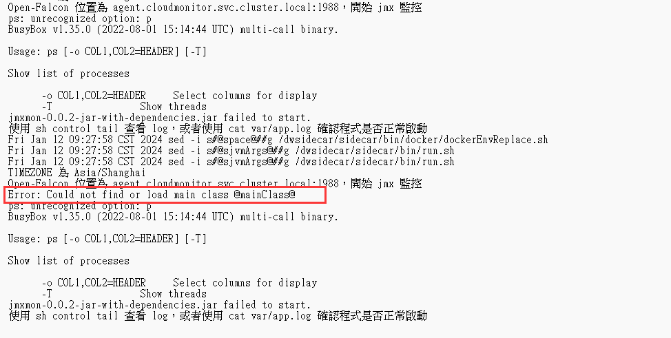

布署上云的时候, 需要在参数设定env.json中配置mainClass路径
