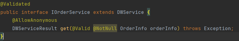

如果希望服务不透过身份识别实现匿名访问怎么做?
希望服务不透过身份识别实现匿名访问可以在方法上添加此注解@AllowAnonymous。 需要注意的是除非是业务需求需要匿名访问功能,否则在生产阶段要避免出现该类服务。 并且如果配置中开启了多租户模式,tenantEnabled=true,会导致无法获取上下文等等错误。
