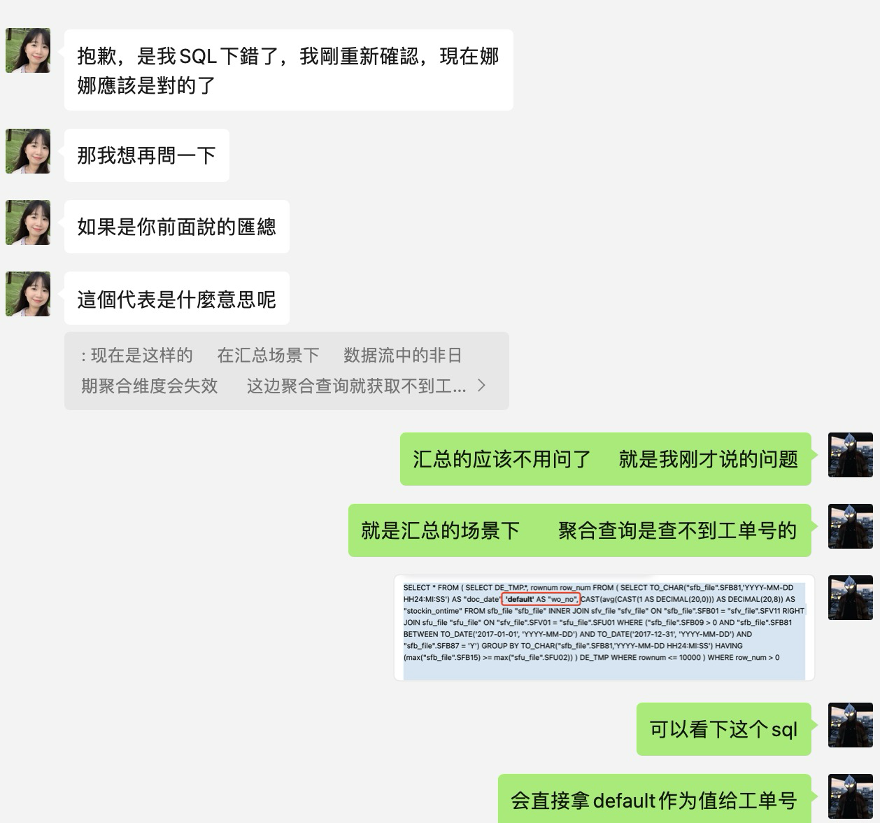

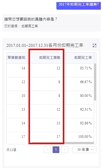

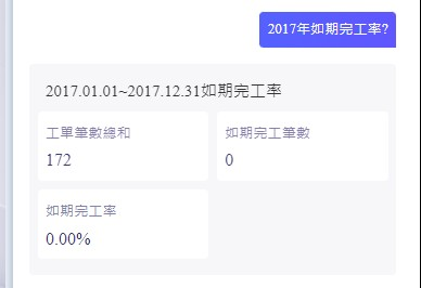

举例:图一为年度加总,图二为各月份趋势,各月份趋势数字正确,加总就变成0

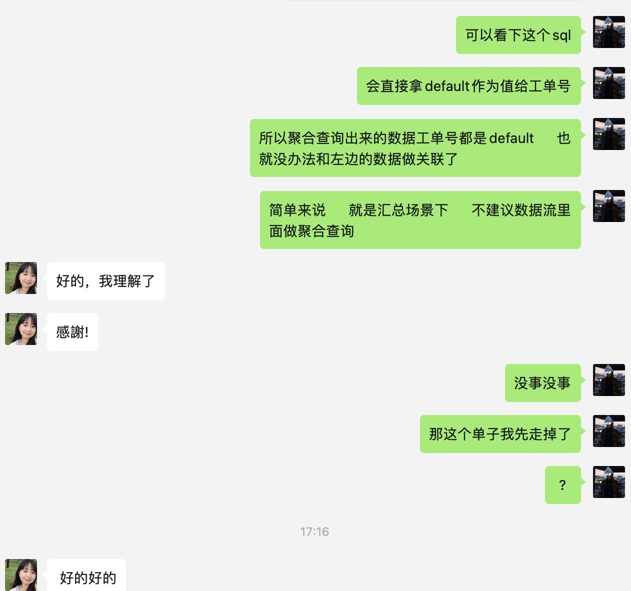

原因:配置错误 解释:汇总的场景下聚合查询是查不到工单号
吴建中楼主Lv.2 发表于 2024-12-27 23:25:34 | 查看全部
原因:配置错误
