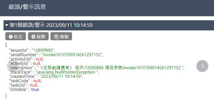

发起项目后任务引擎查看项目报错, 看不到项目运行状况 ...
409
发表于 2024-12-27 23:29:36

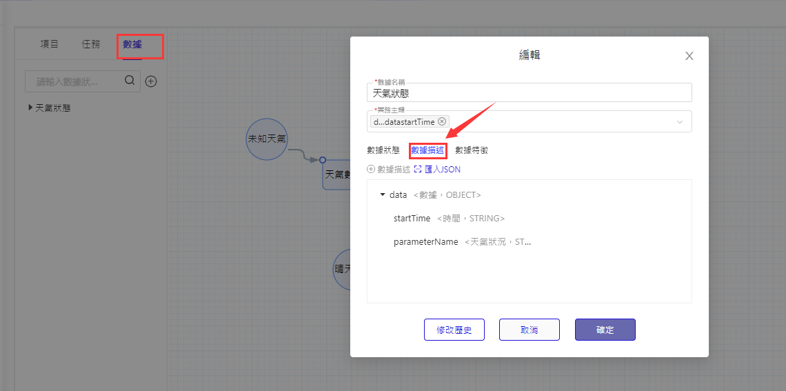

这个情况, 几乎原因都是数据状态中的数据描述没有填写 数据描述主要是设定项目运行中 , 携带数据的格式 参考图1
