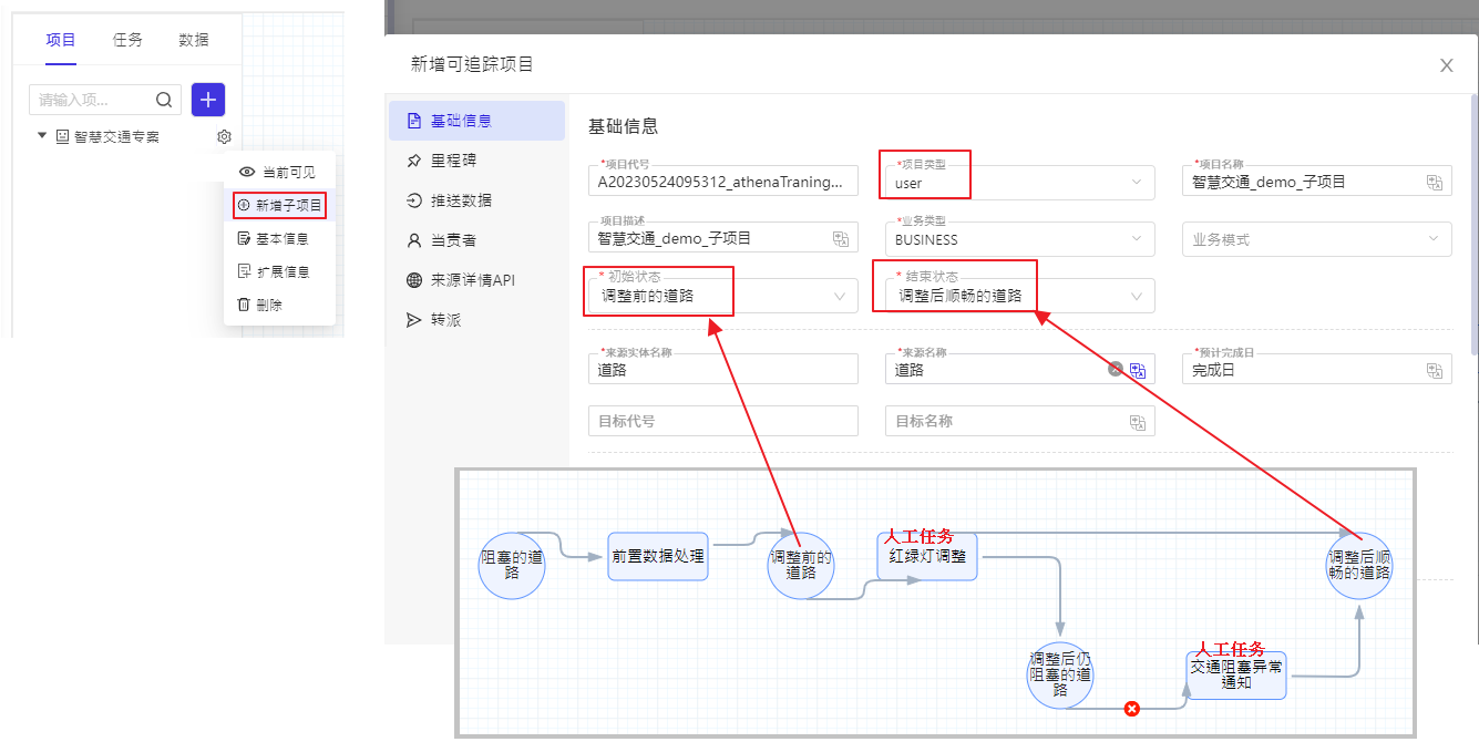

请检查该项目的项目类型是否是否为user,user类型的项目才会推送项目卡,有项目卡才会产生任务卡。
以智慧交通为例,"红绿灯调整"和"交通阻塞异常通知"都是会产生任务卡的人工任务,所以需要将这两个任务包括在user项目中。
我们可以在原本的mainline项目下新建一个user类型的子项目,输入基本信息后,
将数据的初始状态和结束状态调整为过程中会由人工介入的第一个和最后一个数据状态。

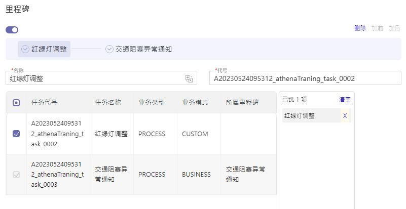

此外,须在user项目中设定里程碑,如下图:
