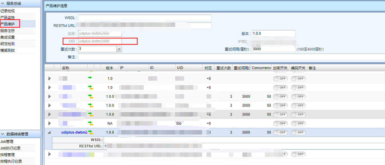

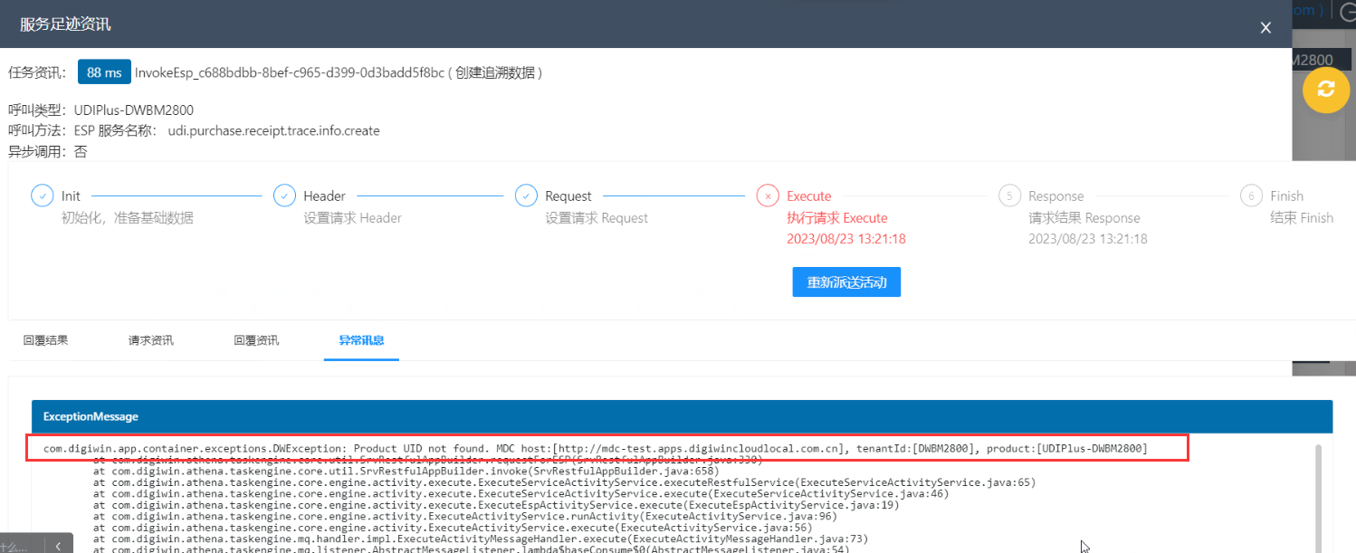

从您的报错截图中,可以看到,product是[UDIPlus-DWBM2800] 然后我们可以转去ESP esp测试区网址:https://esp-test.apps.digiwincloud.com.cn/,登入帐密请向开发顾问索取。 进入产品维护中可以看到我们注册的是小写的:udiplus-dwbm2800 参考图1
esp测试区网址:
,登入帐密请向开发顾问索取。
